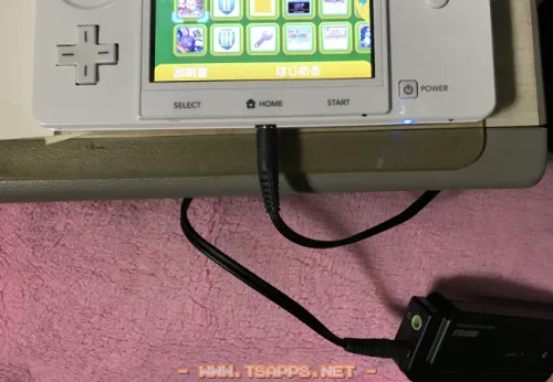

3DSと繋いでみるとこんな感じ。写真ではわかりにくいですが、3DSのイヤホン出力端子と変換ケーブル側のマイク端子を、オーディオケーブルで繋ぐだけで準備完了です。簡単ですね♪

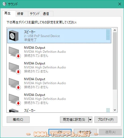

接続したらプロパティを確認する必要があるので、コントロールパネルなどからサウンドの設定を開き、まずは「再生」タブの中身からチェックしていきます。
正しく認識されていれば「2-USB PnP Sound Device」というスピーカーが表示されています。上の写真は僕の環境での表示なので、PCによって中身は違いますよ。
ウィンドウの下の方に少し見えているスピーカーは、元々使っているマザーボードのサウンド機能のもので、既定のスピーカーです。
今回のケーブルを接続すると、既定のスピーカーが変換ケーブル側になってしまう場合があるので、そのときは元々のスピーカーを既定値に設定しなおしてください。音が聞こえなくなってしまいますよ。

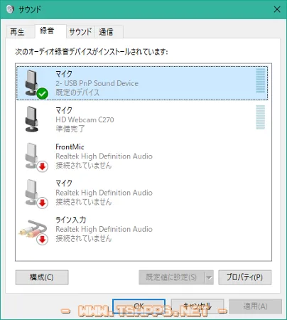

次は「録音」タブをクリック。こちらにも新しいマイクとして「2-USB PnP Sound Device」が表示されています。録音側はこの変換ケーブルのマイクを既定としてセットします。
いつも使っているウェブカメラにもマイクが内蔵されているので、写真のように表示されています。外部入力で録音するので、変換ケーブル側を既定にしないと音を取り込めないので注意です☆

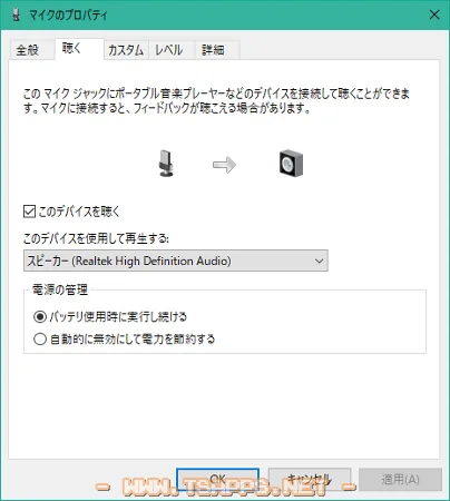

最後はマイクのプロパティ。先ほどの画面で変換ケーブルのマイクを選択した状態で、右下のプロパティボタンをクリックすると、上の写真のプロパティウィンドウが表示されます。
ここの「聴く」タブをクリックし、「このデバイスを聴く」のチェックボックスにチェックを入れます。さらに「このデバイスを使用して再生する」の選択肢から、メインの出力スピーカーを選択します。
この設定を間違えても、外部入力の音声を聴くことができないので、注意してくださいね♪これで準備は整いました!

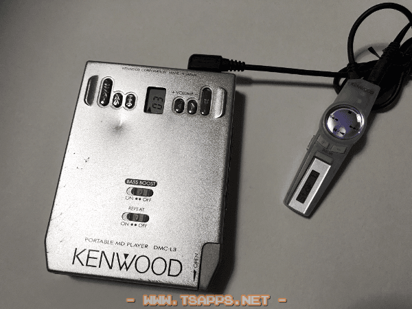

こちらのMDプレーヤーは、先日ヤフオクでゲットしたもの。
ジャンク品となっていましたが、動作確認済みのものを落札したので、問題無く再生できていますよ。見た目は多少傷がありますが、再生できれば気にならないのでな~んにも問題ナシ♪

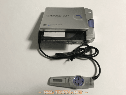

蓋を開けてMDを挿入するとこんな感じ。昔はMDをよく使っていたなぁ。今でも100枚近いオリジナルMDを保管してあります。以前使っていた録音再生機は故障してしまい、かなり困っていました。
ようやくプレーヤーが手に入ったので、頑張ってPCに取り込んでいきたいと思います♪ということで、今回の変換ケーブルが大活躍ですね。

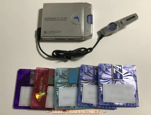

5枚ほどMDを引っ張り出してきて、録音テストを始めることにしました。この時代にMDを操作することになるとは。MDが大活躍していた20年ちょっと前のことを思い出します♪
MDプレーヤーのリモコンに付いていたイヤホンジャックと、変換ケーブルのマイク端子を接続して、MDを再生してみたところ、バッチリPCのスピーカーから流れ始めました♪

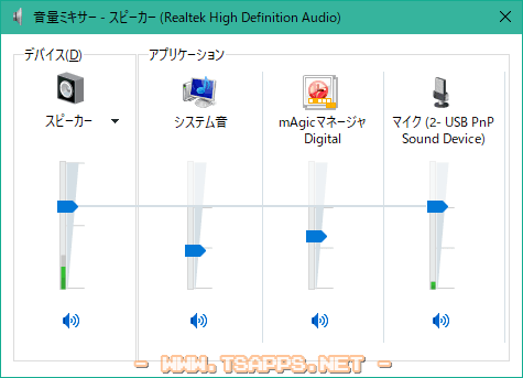

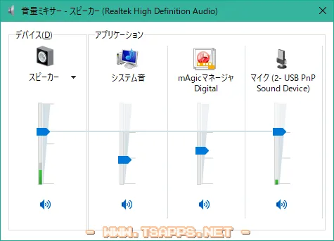

音量ミキサーを確認してみたら、このような感じで表示されていましたよ。ここは再生ボリュームなので、ミュートにしても録音には支障ありません。聴きながら録音するとき以外は、再生をミュート状態にしておくのがいいですね♪

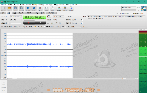

実際に録音テストをしてみた際の画面がこのような感じ。きちんと音を取り込むことができています。試しにブラウザで何か作業をしながら、バックグラウンドで録音処理をさせてみましたが、何の問題も無くきれいに取り込むことができましたよ♪

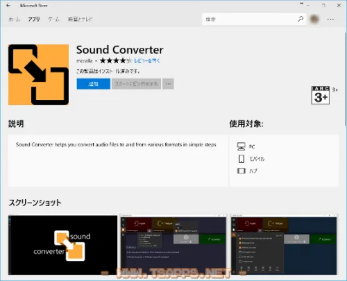

そこで登場するのが、Windows 10用の簡単&高速なファイル変換アプリ「Sound Converter」です。無料なのが嬉しいですね~☆
Windows 10のストアアプリから検索すればすぐ見つかりますよ。ダウンロード&インストールを済ませたら、早速起動してみましょう!
